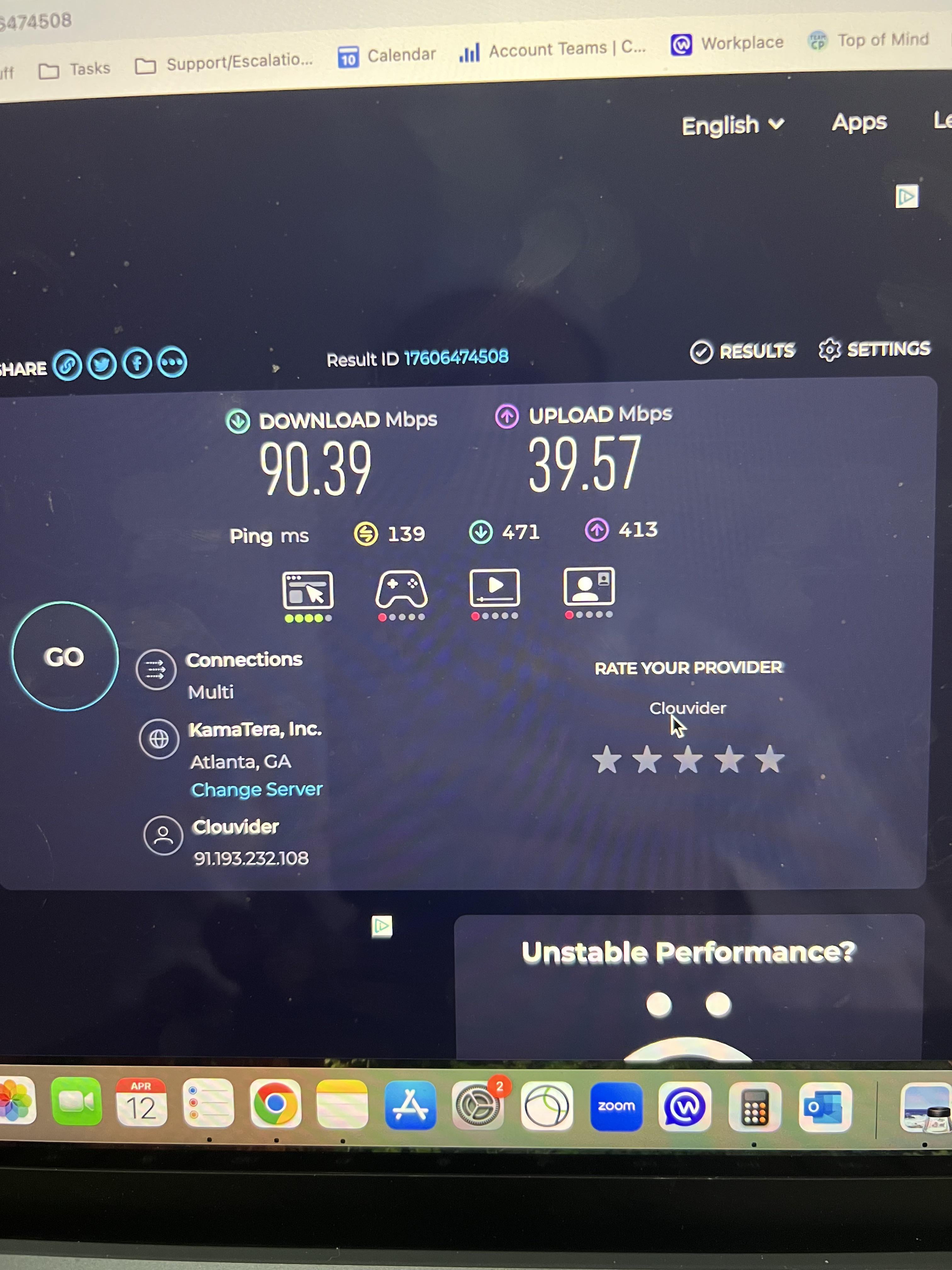

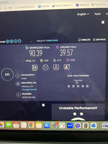

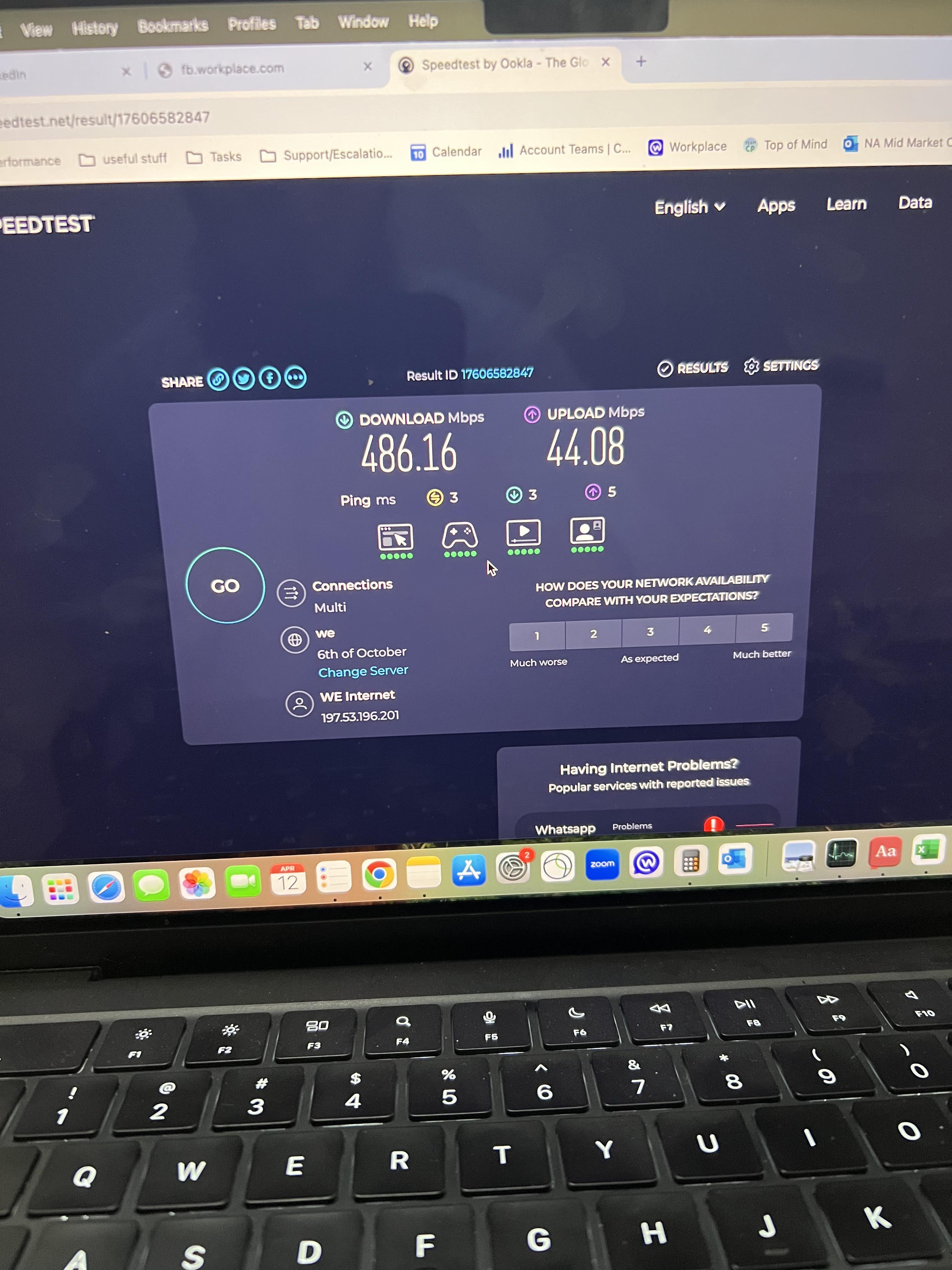

少し背景を。私はシェイクザイドでLightning速度(下り488Mbps、上り40-50Mbps)を享受しています。光ファイバーです。レイテンシーと遅延はすべて10秒以下です。
問題はVPNに接続すると、レイテンシーと遅延が200以上になることです。家のインターネットを最大限に活用する方法を探しています。
これがVPN接続時の状況です
