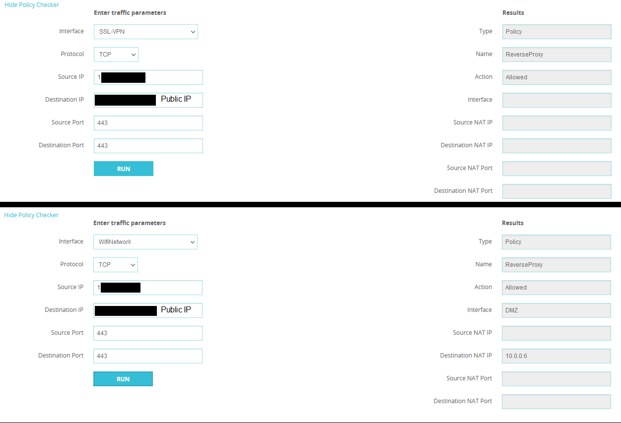

編集:Watchguardを再起動したところ、ポリシーチェッカーの動作スクリーンショットを取得できました。最初にテストしたときはIPを間違えて入力したのか、スプーフィングと分類されていませんでした。VPNネットワークに対してはNAT IPにリダイレクトされませんが、WiFiネットワークインターフェースからIPを取得してテストすると正常にリダイレクトされます。

トラフィックモニタの試行時のスクリーンショットが必要です

スプーフィングの無効化は緊急時には効果的かもしれません。パケットが仮想IPから出所しているが、ファイアウォールはそのIPを所有していないためです。ループバックポリシーを追加してください。設定方法のドキュメントがあります。基本的に、送信元:VPNサブネット(例:192.168.114.0/24)宛先:SNATの設定と同じにし、その上で詳細設定で公開IPを別に設定します。ポリシーのログをオンにし、既存のSNATより上に新しいポリシーを配置します。ポート範囲は必要なポートだけ使用してください。"ANY"は避けてください。これにより自動的に順序が変わるかもしれません。説明は完璧ではないかもしれませんが、正しい方向だと思います。
完了しました。今は編集にありますが、こちらが直接のリンクです:https://i.imgur.com/qcNFJFm.png

VPNクライアント用にあなたの内部IPスキームに含まれないIPプールを作成し、そのIPにアクセスできるようにユーザーに許可しましたか? トレースでは443ポートが表示されており、実際には444に来るはずです。

ただし、私がトレースしているのはポート443であり、ユーザーはHTTPSリソースにアクセスしています。その場合、ポート444をトレースすべきでしょうか? VPNはポート444ですが、SNAT背後のHTTPSリソースはポート443です。
あまり効果がないようです。もっとログを取ってみました。スクリーンショットのリンクは以下です:https://i.imgur.com/DH2F7sK.png
