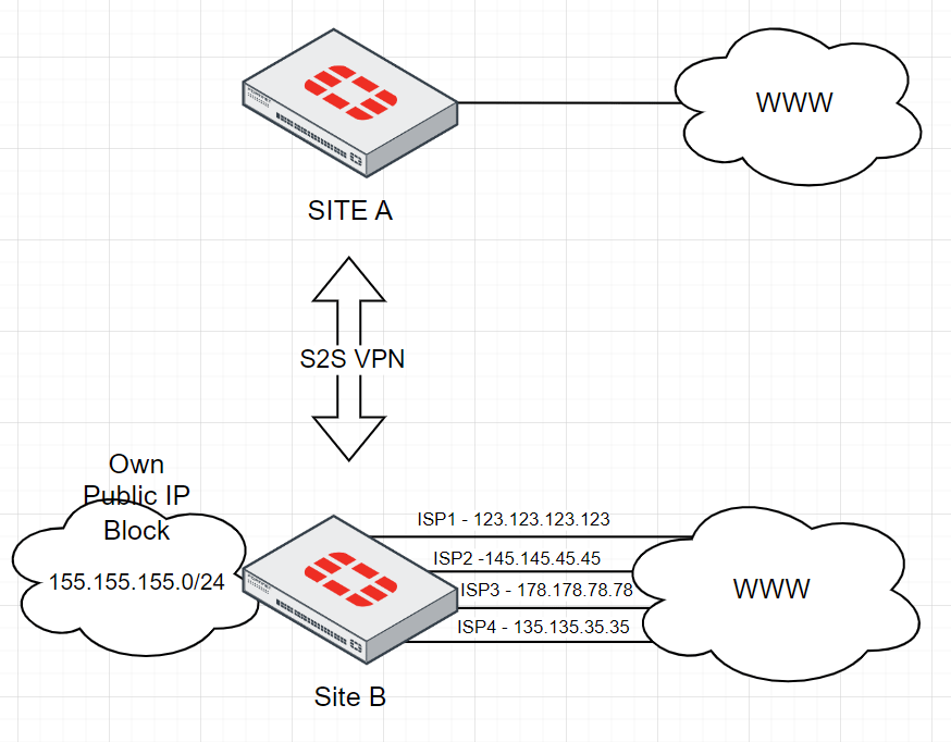

この状況にどう対処しますか?私たちはSDWAN用に4つのISPリンクを利用しています。しかし、2つのサイト間にVPNトンネルを構成する必要があります。各ISPにはそれぞれパブリックIPがあります。私たちは/24のパブリックIPブロックを一度に1つのISPから広告できます。この/24をサブネットに分割して異なるISPに広告することはできません。VPNインターフェースとルート用にパブリックIPの一つでループバックインターフェースを設定することを考えていました。でも、リンクが不安定な場合、SDWANのようにVPNのためにより良いパスを自動的に選択するにはどうすればよいですか?(図のすべてのIPは仮のものです)

図を追加しました。問題は、VPNをどのようにして動的にISP間で選択するかです。プライマリISPが失敗した場合、VPNゲートウェイのトラフィックは次に良いISP経由でルーティングされます(BGPによる)。しかし、リンクでパケット損失があった場合、BGPはまだ稼働している場合はどうなりますか?
