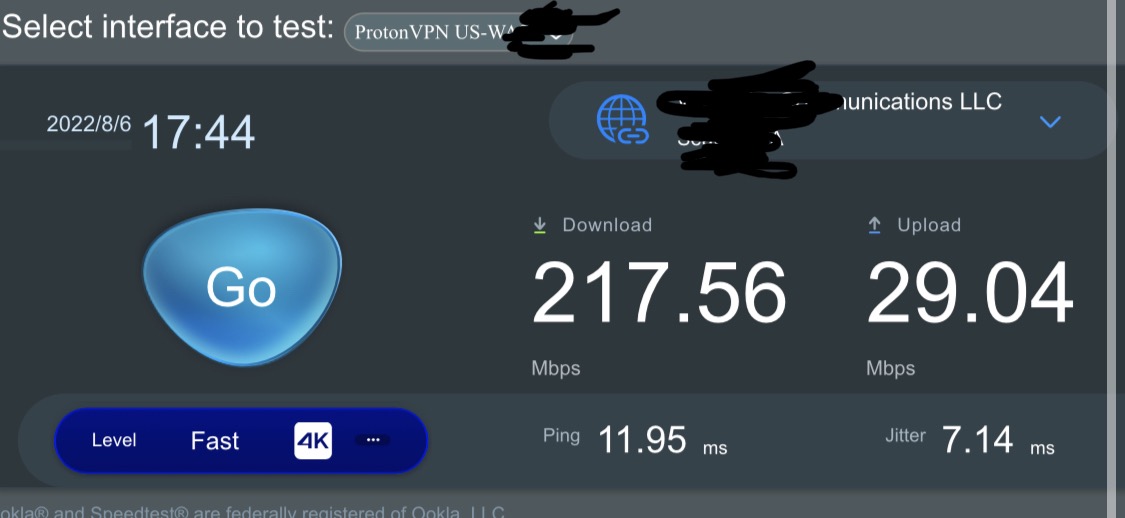

私のPiはメインルーターのUSBポートを電源とし、古いマザーボードから取り外したヒートシンクを使用しています。
音もせず、過熱もしません。
Speedtestを行った結果、217 Mbpsでした。
その性能を裏付けるベンチマークのリンクを教えてください。実際のパフォーマンスを知ることが役に立ちます。
