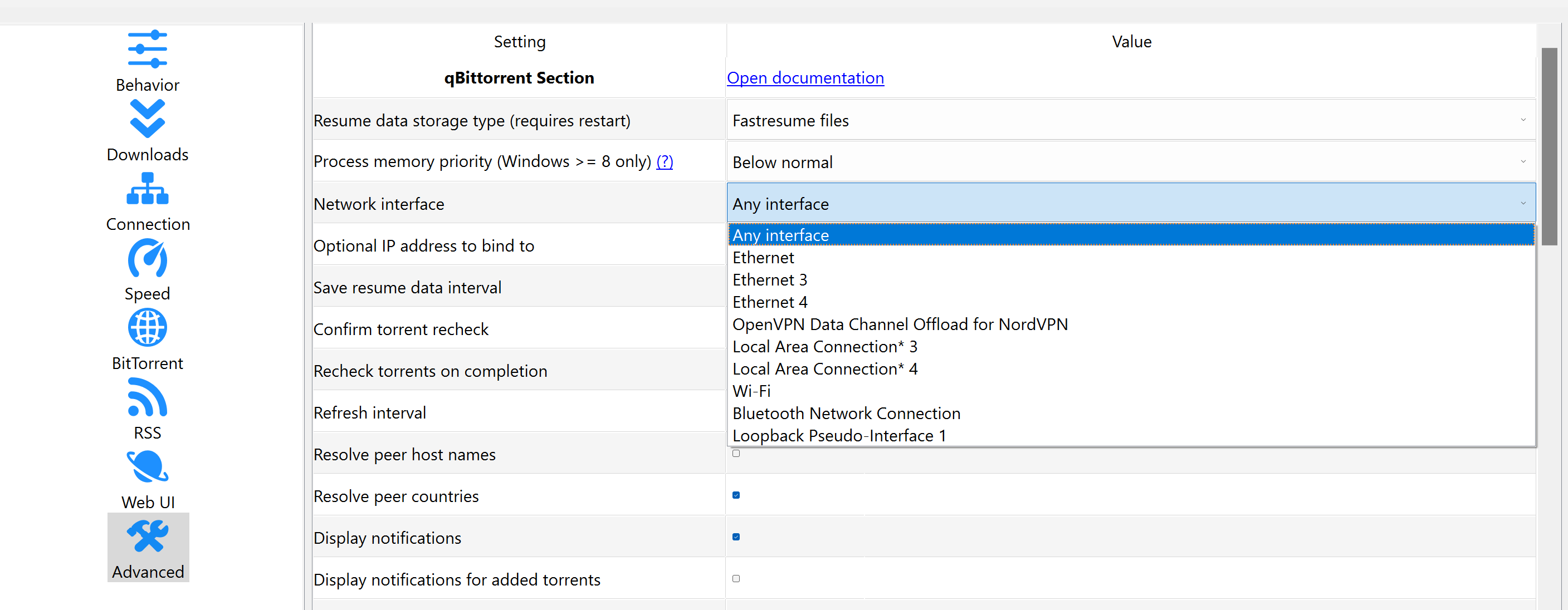

Проблема: Я понимаю, что в этом сообществе много ненависти к Nord, но он прекрасно работал для меня в течение последних 5 лет. И вот, около 2 недель назад я застрял на загрузке метаданных с 0 пиром и 0 сидерами для всех. У меня 0 узлов. У меня Microsoft 11
Настройка: Я использовал все настройки, которые указаны на NordVPN proxy setup for qBittorrent – Live Chat, VPN Setup, Troubleshooting | NordVPN Customer Support. Эти настройки обеспечили мне достаточную скорость загрузки без утечек.
Привязка: Да, я выбрал Nordlynx, чтобы связать меня с моей VPN, а также отключатель подключения на Nord и отключатель программы для Qbittorent. Я понимаю спорное поведение отключателей, поэтому и привязываю
Версия: Я использую Bittorrent v4.6.5. Я удалял программу 4 раза. Два раза сохранив настройки при перезапуске и два раза без них.
Брандмауэр: Выбраны разрешения как для публичной, так и для частной сетей.
Трекеры: Я скопировал и вставил трекеры из другой ссылки на реддите. Эту ссылку я не могу найти. У меня выбрано “повторное объявление всех трекеров, когда я меняю маршрутизаторы”
Новые ссылки Socks5: Я использовал несколько новых ссылок Socks5 отсюда https://www.reddit.com/r/nordvpn/comments/16soaf6/updated_nordvpn_socks5_proxy_list/. Это работало в течение 30 минут после того, как я подтвердил, что оно работает через ipleak. Затем всё остановилось.
У меня нет идей, поэтому, если у сообщества есть какие-либо решения, это было бы полезно. Если вам нужна какая-либо другая информация о том, какие настройки я выбрал, просто спросите, и я постараюсь ответить. Спасибо заранее.

Так ты просто привязал к Nordlynx и всё? У тебя были проблемы с утечками? Я, похоже, волнуюсь о том, чтобы отключить socks5.
Я изменил эту настройку с “OpenVPN…” на “Любой интерфейс” и это сработало! Пока не пробовал вернуть обратно.
Насколько я могу судить, да.
Я бы не советовал это делать. Вы хотите убедиться, что это связано с Nordlynx.
