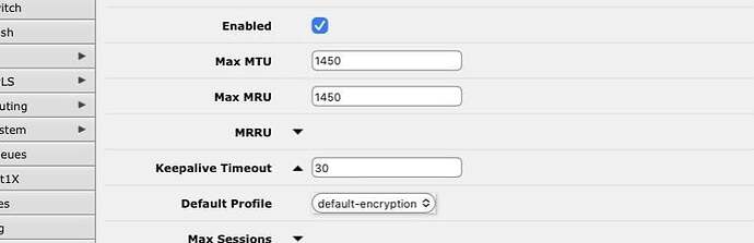

MTU値は何ですか?UbiquitiのL2TPでこの問題がありました。解決策はMTUを1492に設定することでした。mikrotikに切り替えたときには問題はありませんでした。今確認したところ、MTUは1450に設定されています。

IPSecのMTUは何ですか?それともインターフェースですか?

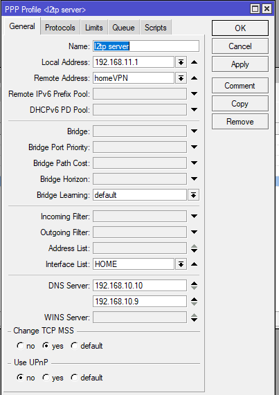

私のL2TPプロファイルは、基本的にローカルとリモートのアドレスを設定し、自分のホームDNSに切り替え、インターフェースリストに追加しました。

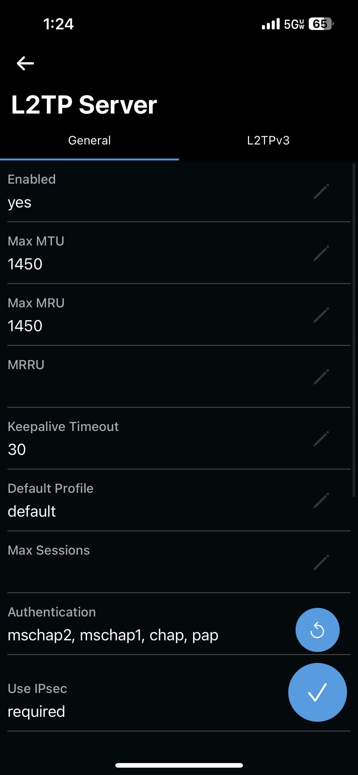

また、iPhoneからWebFigにアクセスできません。
ログを確認して、何が原因か見てみてください。iPhoneで問題なく動作しています。

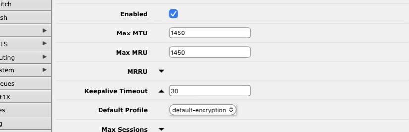

1450です。
デフォルトのプロファイルが私と異なることに気づきました。何か問題を引き起こしている可能性があります。

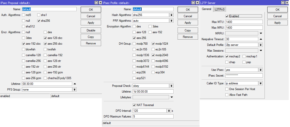

デバッグとIPsecのログエントリを追加すれば動作するはずです。
どういうことですか?設定を見せてください。
