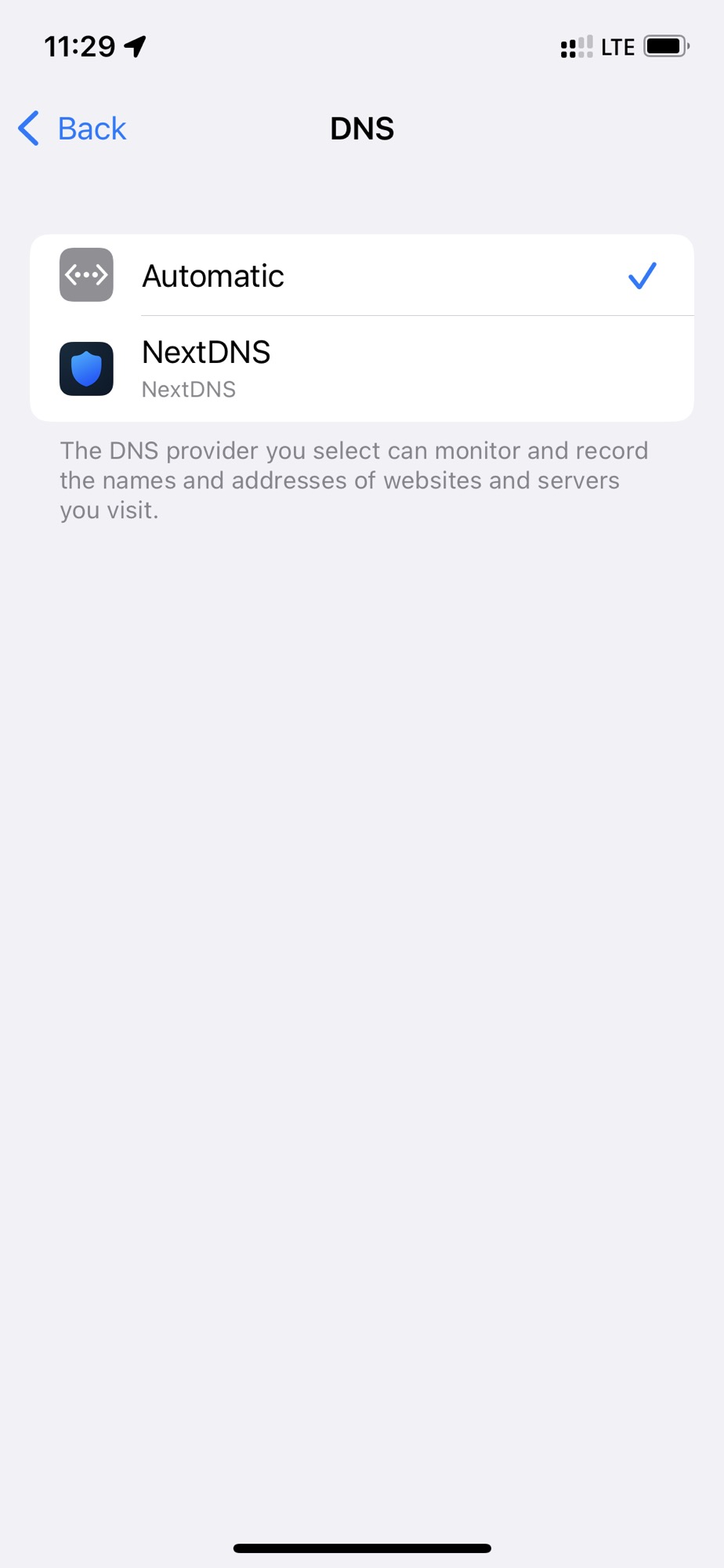

iOSのDNSオプションリストからNext DNSを削除する方法は?
アプリを削除し(設定プロファイルもインストールしていません)、それでもiOS設定アプリの利用可能なオプションにNext DNSが表示され続けています。これを削除する方法をご存知の方はいますか?

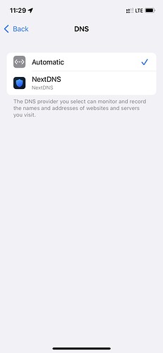

私にも同じことが起こっています。https://i.imgur.com/dAfbA6l.jpg
